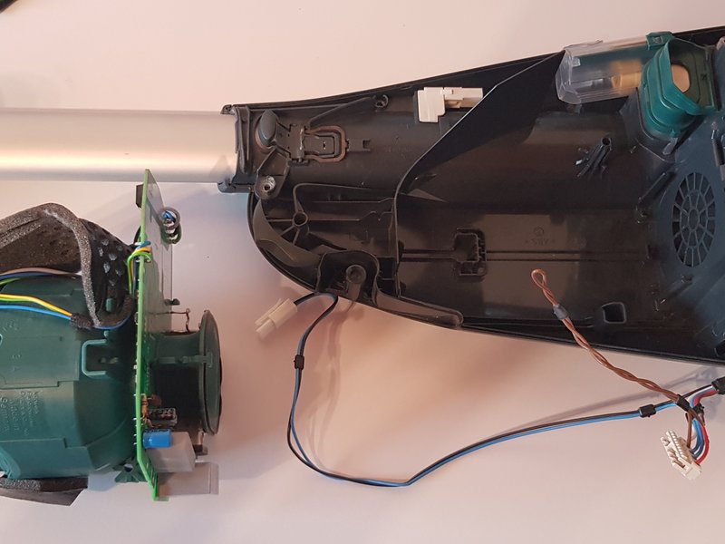

    1. Kobold VK150 Motor Change, Motor Removal: step 6, image 1 of 2 Kobold VK150 Motor Change, Motor Removal: step 6, image 2 of 2
      • Remove the motor and main board assembly from the housing.
      • Remove the foam
      • Be careful not to fray the holes in the foam
      Ask FixBot
    2. Kobold VK150 Motor Change, Prepare motor (align shaft): step 7, image 1 of 3 Kobold VK150 Motor Change, Prepare motor (align shaft): step 7, image 2 of 3 Kobold VK150 Motor Change, Prepare motor (align shaft): step 7, image 3 of 3
      • Stand the motor with the main circuit board upright .
      • Align the motor shaft by turning it so that the lamella of the speedometer is in the area of ​​the orange square.
      • If the shaft is not properly aligned, there is a risk that the forked light barrier or the speedometer lamella can break. Focus on the images to understand the alignment
      Ask FixBot

Moin ! Ich habe das Problem das der Motor nach dem Tausch nur 5x klackert - er springt danach leider nicht mehr an. Hast du noch eine Idee?
Ich habe Motor + Platine getauscht.
Matthias Lüning - Reply Share
Hallo Ich hab das gleiche Problem, wie habt ihr das gelöst ?
Grüße Andrea
A. G.-H. - Reply Share
Vielleicht schon viel zu alt aber vielleicht interessiert es noch jemanden, ihr müsst sicherstellen, dass der Tacho also die kleinen Flügel durch die Lichtschranke können, ich musste dazu mit einem Schraubendreher den Tacho nach oben auf der Welle verschieben, dazu einfach unten auf den Lager ansetzen und mit bisschen Kraft nach oben verschieben. Ihr könnt dann die obere Kappe wieder aufsetzen und bin unten am Schaufelrad drehen und versuchen. Ist es zu hoch Wunsch wieder etwas runter klopfen.
